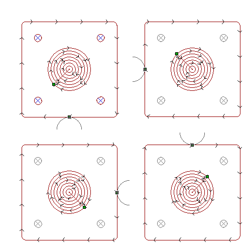

次の例では、統合したツールパスを回転コピーしています。

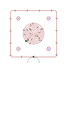

操作の前
操作の後

    次の例では、2D ビューに、コピーされたツールパスが表示されています。
    操作の前
    操作の後
    パネルに表示されていたすべてのツールパスが、統合済み ツールパスになります。
