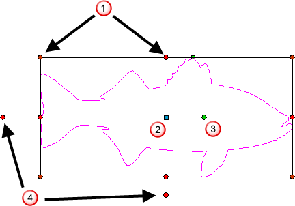

  2. [編集] > [変換] を選択するか、変換 をクリックします。選択したベクトルの周りに、次のような変換用の枠、サイズ変更ハンドル、変換の原点、回転ハンドル、シアー ハンドルが表示されます。
    サイズ変更ハンドル
    変換の原点
    回転ハンドル
    シアー ハンドル
