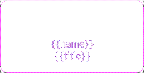

  1. プレートの形状を定義するベクトル アートワークを作成します。
  2. テキスト ツール を使用して、各プレートの変数の名前をベクトル テキストで入力します。これらを、二重波カッコで囲みます。
    次の例は、プレートのレイアウトに用いるベクトル アートワークです。
