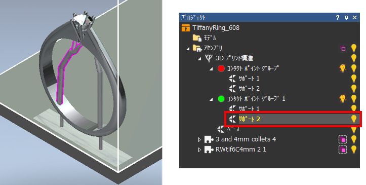

次の方法で、サポートを削除します。
  1. 削除するサポートをクリックします。サポートのアウトラインがピンクになります。また、選択したサポートに対応するメッシュが、プロジェクト ツリーで強調表示されます。
  2. 選択したサポートを右クリックして、コンテキスト メニューから 削除 を選択します。または、プロジェクト ツリーで強調表示されているメッシュを右クリックして、コンテキスト メニューから 削除 を選択します。
