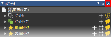

表示するパネルと表示しないパネルとは、自由に選択することができます。パネルは、現在の表示形式にかかわらず(ピン留めされていてもいなくても)、非表示にすることができます。
次のいずれかの方法で、パネルを非表示にします。
- パネルのヘッダーの
をクリック
ヒント: パネルが固定(ピン留め)されていない場合、パネルのタブの上にカーソルを移動して、パネルを表示します。
- パネルのヘッダーを右クリックして、コンテキスト メニューから 非表示 を選択
- ドッキング領域を右クリックしてコンテキスト メニューを表示し、非表示にするパネルの名前を選択解除
注: 固定(ピン留め)されていないパネルは、コンテキス トメニューでは選択解除された状態になっています。そのため、コンテキスト メニューから非表示にできるパネルは、ドッキング パネルとフローティング パネルのみになります。
- [ウィンドウ] > [ツールバーとドッキング ウィンドウ] のサブメニューで、表示しないツールバーの名前を選択解除
次の方法で、パネルを表示します。
- ドッキング領域を右クリックしてコンテキスト メニューを表示し、表示するパネルの名前を選択
- [ウィンドウ > [ツールバーとドッキング ウィンドウ] のサブメニューで、表示するツールバーの名前を選択
以前表示したことのないパネルの場合、そのパネルはデフォルトで割り当てられている位置に表示されます。
以前表示したことのあるパネルの場合、そのパネルは最後に表示されていた位置に、最後の表示形式(ドッキング、または、フローティング)で表示されます。
