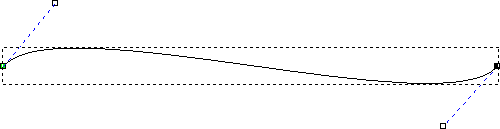

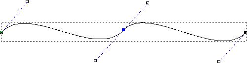

    次の例では、中央の節点を削除したことでコントロール ポイントの数が減り、ベクトルの形状が大きく変化しています。
    操作の前
    操作の後
