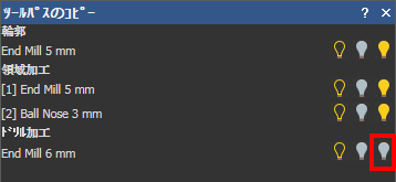

  3. コピーするツールパスは、3D ビューに表示(可視に設定)されていなければなりません。コピーするツールパス以外を、非表示(不可視)に設定します。
    注: ツールパスに複数の工具が使用されている場合、ツールパスの名前をクリックしてすべてのパスをコピーします。または、工具の名前をクリックして特定のパスをコピーします。
    次の例では、2D 領域加工 ツールパスが選択されています。
    輪郭加工 ツールパスと 2D 領域加工 ツールパスだけをコピーする場合、ドリル加工 ツールパスの 3D ビュー表示(電球アイコン)を不可視に切り替えます。

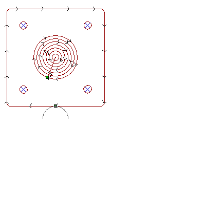

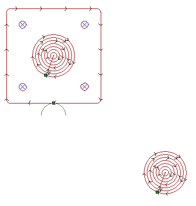

    次の例では、2D ビューに、コピーされたツールパスが表示されています。
    操作の前
    操作の後
    この例では、コピーされたツールパスの名前は、デフォルトで 領域加工 1 になります。
