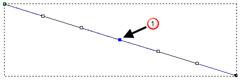

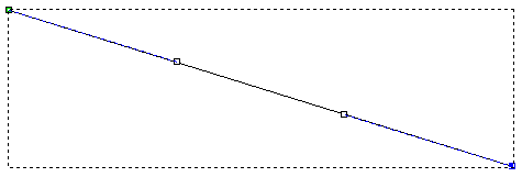

    次の例では、ベジェ カーブ スパンに節点 を挿入しています。ベジェ カーブ スパンが 2 つに分割されていて、それぞれのスパンに 2 つのコントロール ポイントがあることが分かります。
    操作の前
    操作の後
