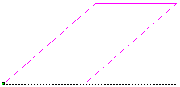

ベクトルをシアー
弾力性のあるラバー シートの上に重ね合わせたイメージがあると想定します。シートの両側を固定して上下逆の方向に力を加えると、シートに重ねられたイメージは引き伸ばされます。これが、シアー(せん断)です。
シアー の前:
X 方向に シアー した後:
