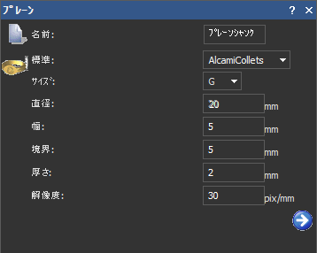

  3. 新規シャンク セクションで、作成するシャンクのアイコンをクリックします。選択したシャンクのパネルが表示されます。
  4. 名前 を入力します。
    注: すべてのシャンクには、デフォルトの名前が与えられています。
  5. 次のように設定します。
    1. 標準 ドロップダウン リストから、シャンクの規格を選択します。
    2. カスタム 以外を選択した場合、サイズ ドロップダウン リストから、シャンクの寸法を選択します。
    3. カスタム を選択した場合、シャンクの 直径 を入力します。
    4. 境界 に、シャンクの周りに適用する境界を入力します。
    5. 解像度 に、モデルの解像度を入力します。
