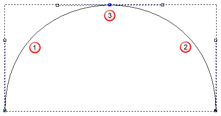

    次の例のベクトルには、2 つのスパンがあります。
    スパン 1
    スパン 2
    節点
    カーソルを スパン 2 の上に配置してこのスパンを削除すると、ベクトルは次のようになります。
