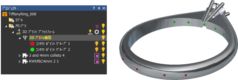

コンタクト ポイントは、プロジェクト ツリーのコンタクト ポイント グループ以下にまとめられます。3D プリント ジョブには、複数のコンタクト ポイント グループを追加することができます。コンタクト ポイント グループには、グループごとに色が割り当てられます。これにより、画面上のアセンブリに表示されたコンタクト ポイントが、どのグループに属するのかを容易に確認することができます。
色を変更する場合、コンタクト ポイント グループ の色アイコンをクリックして ダイアログから色を選択します。
それぞれの コンタクト ポイント グループ に対して、異なるサポート タイプを選択することができます。例えば、モデルのボトムには柱状のサポート、トップにはツリー状のサポートを取り付ける場合、2 つのコンタクト ポイント グループを作成して、各グループに異なるタイプのサポートを指定します。コンタクト ポイント グループ パネルの 領域を制限 オプションを使用して、コンタクト ポイント グループを適用する範囲を指定します。

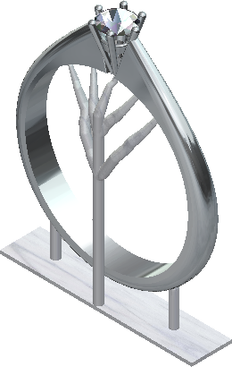

次の例では、柱状のサポートでモデルのボトムをベースに固定し、ツリー状のサポートでモデルのトップを支えています。
