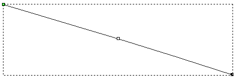

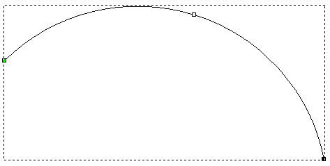

    次の例では、ベジェ カーブ スパンから円弧スパンへの変換で、スパンの中点にコントロール ポイントが配置されていることが分かります。コントロール ポイントをクリック アンド ドラッグして、曲率を調整します。
    操作の前
    操作の後
