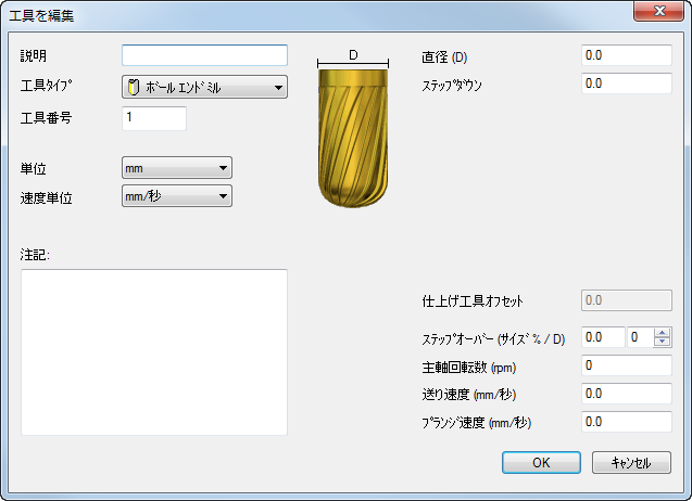

  2. 工具追加 をクリックして、工具を編集 ダイアログを表示します。
  3. 説明 に、新規工具の名前を入力します。
  4. 工具タイプ ドロップダウン リストから、工具のタイプを選択します。ダイアログに、選択した 工具タイプ のグラフィックとパラメーターが表示されます。
  5. 工具番号 に、工具チェンジャーでのポジションに対応する工具番号を入力します。
  6. 単位 ドロップダウン リストから、工具の寸法単位を選択します。
  7. 速度単位 ドロップダウン リストから、工具の速度単位を選択します。
  8. [ 注記 ] に、工具に関するコメントを入力します。
  9. 工具の加工パラメーターを入力します。
  10. OK をクリックして、工具データベース に新規工具を追加します。新規工具が、工具データベース ダイアログの 工具と工具グループ リストに追加されます。工具 / グループ説明 セクションに、新規工具のパラメーターも表示されます。
  11. 新規工具をクリック アンド ドラッグして、工具データベース ダイアログの 工具と工具グループ リストの適切なグループに移動します。
