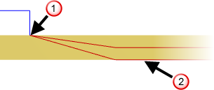

直線
- 開始高さ
から最終深さ
までは、直線になります。

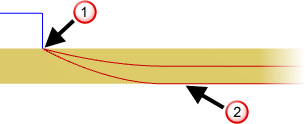

カーブ
- 開始高さ
から最終深さ
までは、カーブになります。

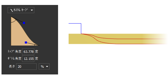

カスタム カーブ
- 青いハンドルをクリック アンド ドラッグしてカーブの形状を指定するか、トップ角度とボトム角度に値を入力します。
長さ
- 溝の長さを入力します。値は、割合(%)、または、mm で指定することができます。
20
% に設定した場合、溝の長さはベクトルの長さの 20% となります。
