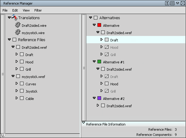

選択したリファレンス ファイルを Reference Manager または Alternative から削除します。
(Reference Manager ウィンドウの右側で)選択した Alternative を削除します。Alternative をマウスの右ボタンでクリックし、メニューから Remove Alternative を選択した場合と同じ処理が行われます。
(Reference Manager ウィンドウの右側で)新しい Alternative を作成します。リファレンス ファイルは、選択すると、Alternative の一部になります。
選択した Alternative のコピーを作成します。このコピーは選択した Alternative の下に置かれ、Copy of <alternative name> と呼ばれます。
リファレンス データの選択した部分をコピーして実際のジオメトリに変換します(ビュー ウィンドウで個々のコンポーネントを選択するには、Pick > Pick Reference の順に選択します)。
選択したリファレンス オブジェクトのシェーダを再利用できるように、Multi-lister 内に配置します(ビュー ウィンドウで個々のコンポーネントを選択するには、Pick > Pick Reference の順に選択します)。
Options ウィンドウの新しいテッセレーション オプションに従って、選択したリファレンス ファイルを再変換します。
Reference Manager ウィンドウの左側だけを表示します。
Reference Manager ウィンドウの右側だけを表示します。
Reference Manager ウィンドウの両側(Reference Files と Alternatives)を表示します。
すべてのリファレンス ファイルと Alternative の内容を展開または折り畳みます。
Reference Manager ウィンドウで表示するオブジェクトの種類(Surfaces、Curves、Meshes、または Shells)を選択します。

この章では、Reference Manager のさまざまな項目(リファレンス ファイル、Alternative、レイヤなど)を右ボタンクリックしたときに表示されるメニューの選択肢について説明します。
Reference Manager から移動したファイルの名前を削除します。
現在実行中の移動を取り消します。
この移動に対応するリファレンス ファイルを読み込みます。
リファレンス ファイルの表示を切り替えます。ファイルはチェックマークが表示されている場合に表示されます。
Reference Manager からリファレンス ファイルを削除します。
ファイルが Alternative 内部にある場合は、Alternative からのみ削除します。
リファレンス ファイルの下のすべてのレイヤを表示します。
最上位の Reference Files を右ボタンクリックして Show All Files を選択すると、すべてのリファレンス ファイルが表示されます。
Alternative の表示を切り替えます。Alternative はチェックマークが付いている場合に表示されます。
Alternative を削除します。
Alternative に適用されたすべての変形(移動、スケーリングなど)を元に戻し、オリジナルの状態に戻します。
Alternative の下のすべてのリファレンス ファイルを表示します。
最上位の Alternatives を右ボタンクリックして Show All Alternatives を選択すると、すべての Alternative が表示されます。
レイヤの表示を切り替えます。Alternative はチェックマークが付いている場合に表示されます。
オリジナルのリファレンス データだけを表示します。
ミラーリングしたリファレンス データだけを表示します。Layers > Symmetry > Set Plane で設定したシンメトリ プレーンが使用されます。
オリジナルとミラーリングしたリファレンス データを両方表示します。
