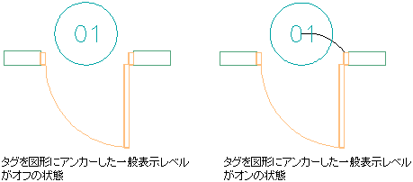

タグとオブジェクト間の接続を表示するには
集計タグとオブジェクト間の現在のリンクを表示するには、次の手順を実行します。タグが多数あってアタッチ状況が分からない場合は、ここで表示されるリンクを参照すると便利です。この手順によって、現在のビューの[タグを図形に固定]と[拡張タグを図形に固定]の[一般]表示レベルがオンになります。
  1. [管理]タブ[スタイルと表示]パネル[表示マネージャ]をクリックします.
  2. [セット]を展開します。
  3. [セット]の下の一覧に太字で表示されている現在の表示セットを選択します。
  4. [表示レベル コントロール]タブをクリックします。
  5. [オブジェクト]リストで、[タグを図形に固定]と[拡張タグを図形に固定]を検索し、これらのオブジェクトの[一般]表示レベルを選択します。
  6. [OK]をクリックします。
  7. 必要に応じて、図面を再作図します。
    集計タグとオブジェクト間のリンクが円弧で表示されます。 タグとオブジェクトは、挿入点から挿入点までアタッチされています。
