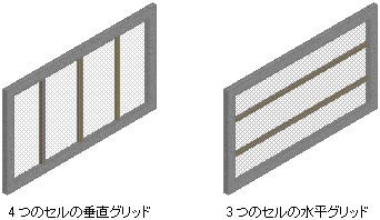

  7. [分割タイプ]の[セル数固定]を選択します。
  8. [セルの数]ボックスに、希望するセルの数を入力します。
  9. オフセット距離を指定します。
    方向 次のように操作します...
    水平 [下面オフセット]または[上面オフセット]にオフセット距離を指定します。
    垂直 [始点オフセット]または[終点オフセット]にオフセット距離を指定します。
    ヒント: フレームの幅は、セル サイズの一部として計算されます。したがって、フレームに隣接するセルは、他のセルとは異なるサイズで表示される可能性があります。フレームの幅をセル サイズに含めたくないときは、グリッドのオフセットとして、フレームの幅に等しい値を指定します。
