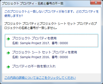

    プロジェクト名とプロジェクト番号とシート セット テンプレートが一致しない場合には、メッセージが表示されます。
    [プロジェクト プロパティを使用する]に、プロジェクト プロパティの名前と番号が表示されます。[プロジェクト シート セット プロパティを使用する]の下に、シート セットとは異なるプロジェクトの名前と番号が表示されます。
    次の操作を行いたい場合 次のように操作します
    プロジェクトの名前と番号でプロジェクト情報を統合整理するには [プロジェクト プロパティを使用する]を選択します。シート セットの名前と番号が、プロジェクトの名前と番号で上書きされます。
    プロジェクト シート セットの名前と番号でプロジェクト情報を統合整理するには [プロジェクト シート セット プロパティを使用する]を選択します。プロジェクトの名前と番号が、プロジェクト シート セットの名前と番号で上書きされます。
    プロジェクトとプロジェクト シート セットに異なる名前を使い続けるには [プロパティの不一致を受け入れ]を選択します。
