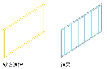

既存の壁を基にしてカーテン ウォールを作成するには、次の手順を実行します。それぞれの壁セグメントごとに、独立したカーテン ウォールが作成されます。変換過程で、セル、フレーム、マリオンの外観や、カーテン ウォール グリッドのセルの数とサイズを決定するカーテン ウォール スタイルを選択するよう求めるプロンプトが表示されます。
壁をカーテン ウォールに変換する

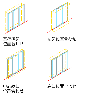

カーテン ウォールの位置合わせを指定する
