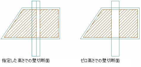

一部の壁に、アタッチされたスイープまたはモディファイヤがある場合、スペースを生成しようとすると、スペース境界がスイープとモディファイヤを無視し、壁の輪郭からスペースが生成されることがあります。
スペース生成で、自動調整スペースの境界に壁スイープおよび壁モディファイヤが含まれるようにするには、スイープまたはモディファイヤを伴う壁の切断平面の高さを 0 に設定する必要があります。
