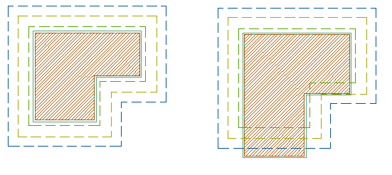

自動調整スペースを更新した場合、基本境界が正しく更新されているにもかかわらず、ネット境界、使用可能な境界、およびグロス境界が更新前のままということがあります。
境界オブジェクト内で変更した後、基本境界が更新されたときに、自動調整スペースのネット境界、使用可能な境界、グロス境界が更新されない場合、スペースは手動境界オフセットを使用しています。
ネット境界、使用可能な境界、およびグロス境界が未更新
手動ネット境界、使用可能な境界、グロス境界は、基本境界の変更に自動的に反応することはありません。基本境界が更新されたときに、ネット境界、使用可能な境界、およびグロス境界が自動的に更新されるようにするには、[プロパティ]パレットを使用して、スペースの境界オフセットを[スタイル別]または[標準別]として定義する必要があります。
