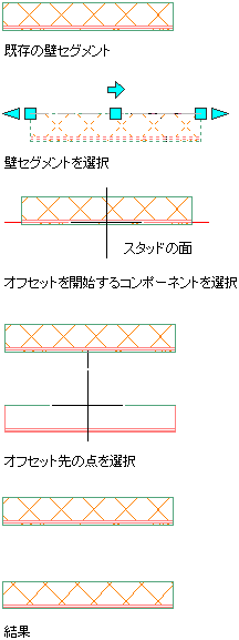

壁のコンポーネントから、指定した距離だけオフセットされる既存の壁のコピーを追加するには、次の操作を実行します。
このオフセット コマンドを使用すると、スタッドや壁仕上げ材など、特定の壁コンポーネントの面や中心から正確な距離に壁をオフセットして、壁をコピーすることができます。
  1. コピーする壁を選択します。
  2. [壁]タブ [修正]パネル [オフセット]ドロップダウン [コピー]をクリックします.
  3. オフセット点の位置を指定します。
    次の操作を行いたい場合 次のように操作します
    壁コンポーネントの面から壁をオフセットするには 目的の壁コンポーネントの面が赤い線でハイライト表示されるまで壁上でカーソルを移動して、1 回クリックします。
    壁コンポーネントの中心から壁をオフセットするには [Ctrl]を押しながら、目的のコンポーネントの中心がハイライト表示されるまで壁上でカーソルを移動します。1 回クリックします。
  4. オフセット距離を指定します。
  5. 続けて壁を追加します。新しく作成される各壁は、その前に追加した壁の面または中心からオフセットされます。
    別の壁を追加するたびに、異なるオフセット距離を指定することもできます。
    既存の壁セグメント コンポーネントから壁セグメントをオフセット コピーする
  6. [Enter]を押します。
