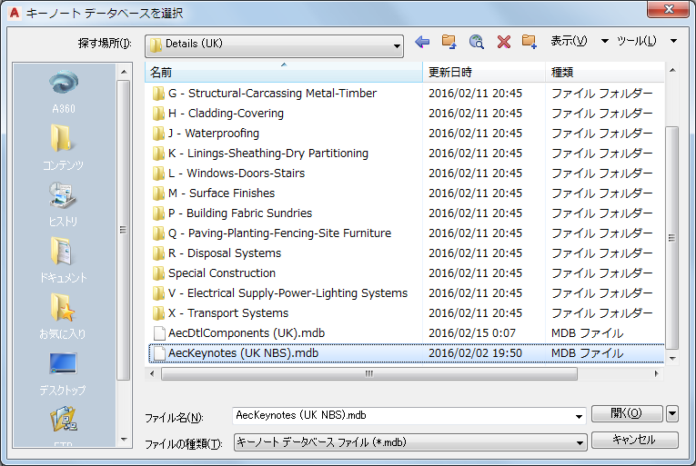

利用できるキーノート データベースのリストへデータベースを追加するには、次の手順を実行します。
選択したデータベースは、[キーノート データベースの追加/削除]ダイアログ ボックスの下部のリストに追加されます。[上へ移動]および[下に移動]ボタンをクリックして選択したデータベースのリスト内での位置を移動すると、データベースを検索する順序を指定することができます。データベースをリストの最上段に移動すると、そのデータベースが[キーノートを選択]ダイアログ ボックスでの既定の選択になります。
