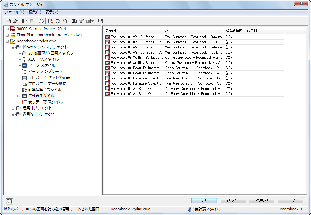

スタイル マネージャで
Roombook Styles.dwg
を開きます。
[集計表スタイル]で、図面内の定義済み Roombook 集計表スタイルを読み込みます。
集計表を挿入して仕上げ ID を選択し、集計表に Roombook データを取り込みます。
