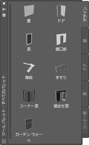

開口部ツールを持ったツール パレット
ワークスペース内の既定のツール パレットには、必要に応じて使用およびカスタマイズ可能な開口部ツールのサンプルがあります。 また、ソフトウェア付属の次のカタログには、ツール パレットに追加可能な開口部ツールが含まれます。
CAD マネージャまたは他のユーザにより作成されたカスタム パレットには、プロジェクトやオフィス標準に合わせてカスタマイズされたプロパティを備えた開口部ツールが含まれていることもあります。
