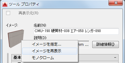

  3. 目的のツールを選択し、右クリックして[プロパティ]をクリックします。
  4. [ツール プロパティ]ワークシートで、ツール イメージのビューア設定を変更します。
    たとえば、ビュー方向を[南西アイソメ]から[平面図]に切り替えます。
  5. 既存のアイコンを右クリックし、[イメージを再表示]をクリックします。
