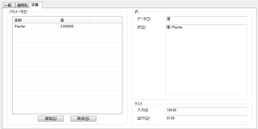

  5. 計算演算子に変数を追加します。
    変数は、変数の名前と値で構成されます。 たとえば、3 % のプラスター減少を作成するには、[追加]をクリックし、[変数]に Plaster_Deduction と入力し、[値]に 0.97 と入力します。

  6. [式]に、モディファイヤを計算する式を入力します。
    数値や演算子を直接入力したり、作成した変数や Visual Basic のキーワード(Mod、Exp、Log など)を直接入力することができます。
    たとえば、3 % のプラスター減少を設定するときに、Plaster_Deduction という変数を定義して、その変数に 0.97 という値を設定している場合は、AreaValue * Plaster_Deduction と入力します。
    注: AreaValue と PerimeterValue という変数名は、[データ]フィールドに表示されているとおりに、正確に入力することが重要です。 「Area Value」や「perimetervalue」のようにつづりが違うと、正しく識別されません。
  7. 式をテストするには、[入力]にサンプル値を入力して[Enter]を押し、[出力]に表示される結果を確かめます。
