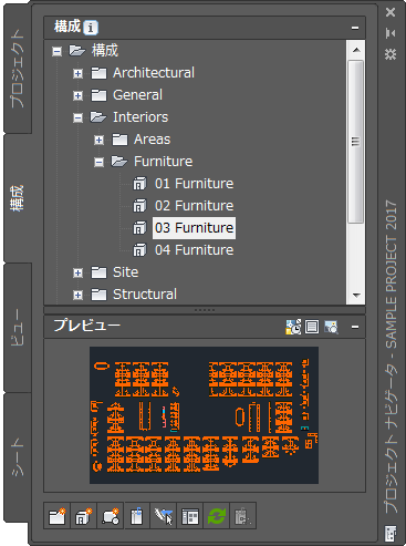

  4. [ツールチップ スタイル]をクリックし、次のいずれかのオプションを選択します。
    使用するオプション 表示対象
    名前 図面ファイルの名前のみ。ファイル ツリーの可視性が最大化されます。
    プレビュー 指定したサイズ(小、中、大)で図面のプレビュー イメージのみ。
    詳細 ファイルの場所、サイズ、最終保存日、および最終編集者を示す説明テキストのみ。
    プレビューと詳細図 説明テキストと、指定したサイズ(小、中、大)でのプレビュー イメージ。
  5. プレビュー イメージまたは詳細なファイルの説明を静的に表示する場合は、再度ツールバー領域を右クリックし、[プレビュー/詳細図ペイン]をクリックします。選択されているツールチップ スタイルにかかわらず、このオプションにより、選択したファイルのプレビューがファイル ツリーの下のペインに表示されます。イメージを含む[プレビュー]ペインと説明テキストを含む[詳細]ペインを切り替えるには、ペインのタイトル バーにあるボタンを使用します。
