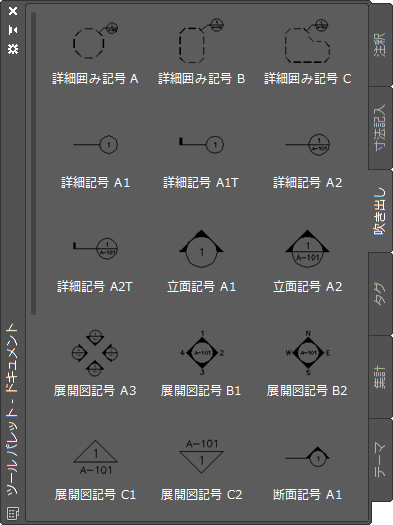

AutoCAD Architecture には、異なるフィールドを使ういくつかの定義済みの注釈作成ツールが備わっています。たとえば、キーノート ツールは、キーノート フィールドを使い、吹き出しツールはシート セット フィールドを使います。
また、フィールドを使って、独自の注釈作成ツールを作ることもできます。
AutoCAD Architecture の吹き出しツール
