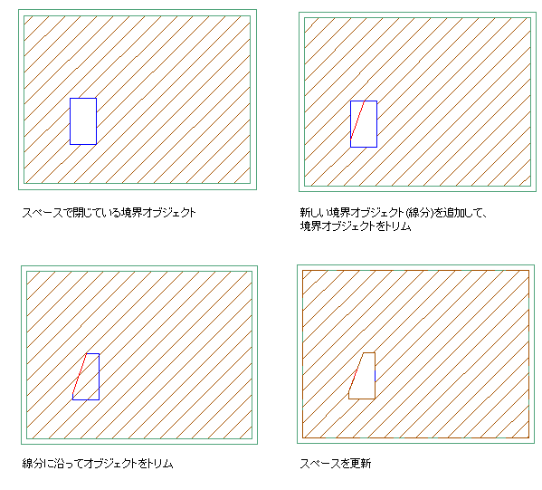

スペース内の囲まれた境界オブジェクトの一部をトリムした後(たとえば、シャフトの一部をトリムした後)、囲まれたオブジェクトがもはや境界オブジェクトとして認識されず、周囲のスペースがその中に流れ込んでいることがあります。
トリム位置で新しい境界オブジェクトに置き換えることによって境界オブジェクトをトリムした場合、新しいオブジェクトは以前にスペースと境を接していたわけではないので、そのオブジェクトがスペースの境界オブジェクトとして自動的に認識されることはありません。この場合、新しい境界オブジェクトが認識されるようにするには、スペースを手動で更新する必要があります。 次の例を参照してください。
