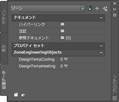

  3. プロパティ パレットの[拡張データ]タブで、 (プロパティ セットを追加)をクリックします。

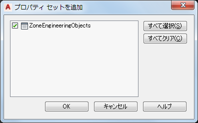

  4. [プロパティ セットを追加]ダイアログ ボックスで[ZoneEngineeringObjects]を選択し、[OK]をクリックします。
    このプロパティ セットが、選択したゾーンに追加され、[拡張データ]タブに表示されるようになります。
  5. [プロパティ セット]で、加熱設計温度と冷却設計温度の適切な値を指定します。
