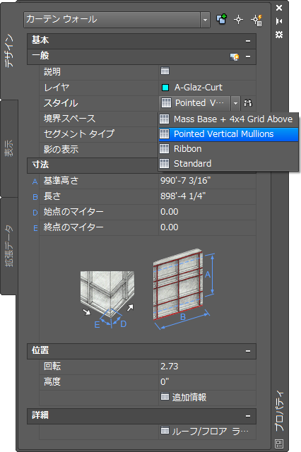

プロパティ パレットでカーテン ウォールに対して別のスタイルを選択するには、次の手順を実行します。
スタイルを変更したいカーテン ウォールをダブルクリックします。
複数のカーテン ウォールを選択して、すべてのスタイルを同時に変更することもできます。
プロパティ パレットで、[一般]サブカテゴリまでスクロールします。
別のスタイルを選択します。
