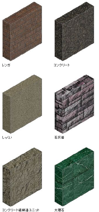

  5. 変更するコンポーネントを選択し、別のマテリアル定義を選択します。
    リアルな表示スタイルでマテリアルが割り当てられた壁セグメント
    現行図面の任意のマテリアル定義を選択できます。または、 をクリックし、新しいマテリアル定義を作成してコンポーネントに割り当てることができます。
