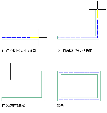

[直交で閉じる]と[閉じる]は、壁を追加するときに閉じたスペースを効率的に作成できるようにするコマンド ラインのオプションです。
このオプションでは、指定した方向に基づいて 2 つの壁を描くことにより、スペースを閉じます。この方向は、どちらか一方の壁の開始エッジに垂直な直線にぶつかるまで延長されます。 壁を配置するときに、このオプションを使用するには、コマンド ラインでorと入力します。
[直交で閉じる]を使って壁を閉じる
このオプションでは、壁に指定した最後の点から、この壁グループに指定した最初の点まで壁セグメントを作成することにより、壁を閉じます。 壁を配置するときに、このオプションを使用するには、コマンド ラインでcと入力します。
