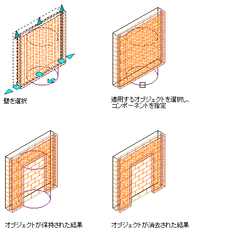

3D ボディ モディファイヤを作成して壁から差し引くには、次の操作を実行します。ボディ モディファイヤは、1 つのコンポーネントからなる壁に適用することも、複数のコンポーネントからなる壁の特定のコンポーネントに適用することもできます。
ボディ モディファイヤは、マス要素、マス グループ、またはその他のマスを含む AEC オブジェクトから作成することができます。 オブジェクトをボディ モディファイヤとして定義する場合は、その前にオブジェクトを図面の任意の位置に配置する必要があります。
ボディ モディファイヤを壁コンポーネントから差し引く
  1. ボディ モディファイヤを壁から差し引く位置にオブジェクトを配置します。
  2. ボディ モディファイヤを取り除く壁を選択します。
  3. [壁]タブ [修正]パネル [ボディ モディファイヤ]ドロップダウン [追加]をクリックします.
  4. 壁から差し引くオブジェクトを選択します。
  5. オブジェクトを差し引く壁コンポーネントを選択します。
  6. [演算]で[差]を選択します。
  7. ボディ モディファイヤの説明を入力します。
  8. 元のオブジェクトを図面に残さない場合は、[選択されたオブジェクトを消去]をオンにし、元のオブジェクトを図面に残す場合は、このオプションを選択解除します。
  9. [OK]をクリックします。
