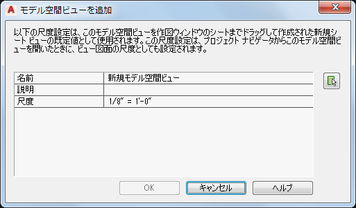

  4. [モデル空間ビューを追加]ダイアログ ボックスで、新しいモデル空間ビューの名前を入力します。
  5. 新しいモデル空間ビューの設定を定義します。
    次の操作を行いたい場合 次のように操作します
    モデル空間ビューの説明を入力するには [説明]の設定をクリックして、モデル空間ビューの説明を追加します。
    モデル空間ビューの尺度を変更する 現在のビュー図面で使用されている尺度のリストから尺度を選択します。
  6. をクリックして、新しいモデル空間ビューの境界を定義します。
  7. 目的の表示領域の 1 番目となる点を指定します。
  8. 目的の表示領域の 2 番目となる点を指定します。
  9. [OK]をクリックします。
