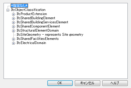

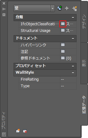

  10. 図面で、分類するオブジェクトを選択します。
  11. [プロパティ]パレットの[拡張データ]タブの[分類]パネル領域で、[IFCObjectClassification]をクリックし、分類を選択します。
  12. [OK]をクリックします。
