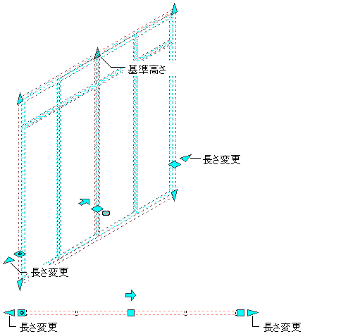

カーテン ウォールの高さと長さの寸法を修正できます。
カーテン ウォール ユニットの長さグリップと基準高さグリップを表示
寸法の値を入力して[Enter]を押すか、希望する寸法値が表示されるまでグリップをドラッグします。
