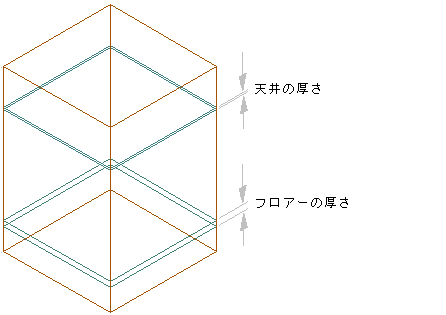

スペースの天井と床のコンポーネント
押し出し 3D スペースは、3D オブジェクトと線図に対して自動調整できますが、境界は X 軸方向と Y 軸方向でのみ設定されます。Z 軸方向は、押し出しの高さで定義します。 オブジェクトに対し 3 方向すべてにおいて境界を完全に設定できるスペースが必要な場合は、3D 自由形状スペースを生成する必要があります。
