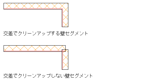

壁クリーンアップ グループ定義は、交差する壁のクリーンアップ方法をコントロールするために個々の壁に割り当てることができる指定の 1 つです。 同じクリーンアップ グループに属している壁は、各壁のそれぞれのコンポーネントに割り当てられた優先度に従って、それらが交差している箇所でクリーンアップされます。 異なるクリーンアップ グループに属している壁は、それらがコーナーで接したり交差していてもクリーンアップされません。
クリーンアップされる壁とクリーンアップされない壁
