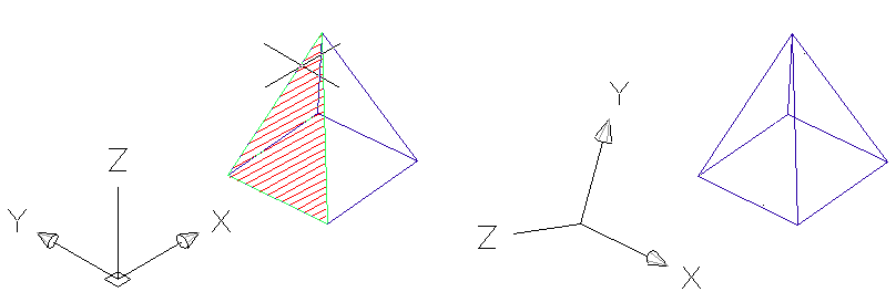

UCS をピラミッド面に配置する
  1. [ 表示]タブ [座標]パネル [面]をクリックします .
  2. UCS に配置するオブジェクト面を選択します。
    AEC オブジェクトの面または AutoCAD ソリッドをここで選択できます。面にカーソルを合わせると、ハッチングで強調表示されます。
  3. 選択した面の上の UCS 原点を選択します。
  4. 新しい UCS の回転値を入力します。
    UCS がオブジェクト面に配置されます。
