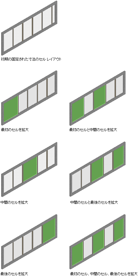

    グリッド分割を自動調整するには、最初、中間、または最後のセルもしくはこれらのセルの組合わせを指定して、セルの拡大を受け入れます。各セルのサイズは、指定したセルの組合わせによって変わります。下の図は、ある組合せ窓について考えられるセル拡大の組合わせを示します。ハイライト表示されたセルは緑色となります。
