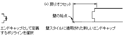

正の値を入力すると、エンドキャップが壁の始点から X 軸に沿って正方向にオフセットされます。
エンドキャップの戻りオフセットを指定
