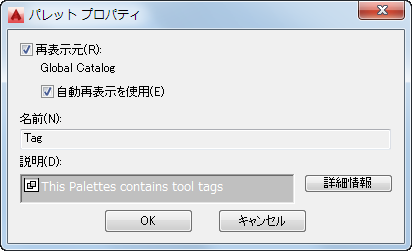

  7. パレットを右クリックし、[プロパティ]をクリックします。
    チェック ボックスの下のテキストに、[コンテンツ ブラウザ]内のパレット更新元カタログの名前が表示されます。
    その名前をクリックすると、ツール パレットのリンク元のカタログが開きます。
  8. [自動再表示を使用]を選択または選択解除します。
    次の操作を行いたい場合... 次のように操作します
    AutoCAD Architecture 起動時にリンク付きツール パレットをコンテンツ ブラウザから自動更新するには [自動再表示を使用]を選択します。
    いずれかの方法を使用してリンク付きツール パレットを手動で更新するには [自動再表示を使用]を選択解除します。
    選択されたツール パレットの更新元となる、[コンテンツ ブラウザ]内のツール パレットの名前が、[名前]の下に表示されます。
  9. [OK]をクリックします。
