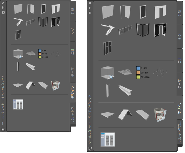

異なるサイズのアイコンを表示したツール パレット
ツール イメージのサイズを小さくするほど、ツール パレット上に表示できるツールの数が増えます。これは、プロパティ パレットやプロジェクト ナビゲータ パレットなど、別のパレットを表示する際に重要となります。

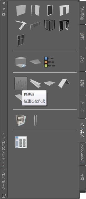

また、スペースを節約するために、ツール イメージを表示し、その下のツール テキストは非表示にすることも可能です。この方法は、アイコンだけでツールを簡単に区別できる場合に最適です。アイコンだけでツールを簡単に区別できない場合は、各アイコンのツール チップが役立ちます。
ツール パレットにアイコンだけを表示

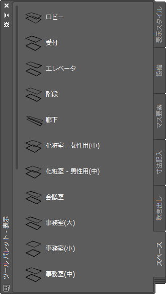

ツール パレット上にツールを 1 つの列で表示することもできます。1 列のリストを使用する場合、ツール テキストは常に表示されます。
リスト ビューのツール パレット

    ツール アイコンのみを表示するには [表示形式]で[アイコンのみ]を選択します。

    ツール アイコンとツール テキストを縦 1 列に表示するには [表示形式]で[リスト ビュー]を選択します。
