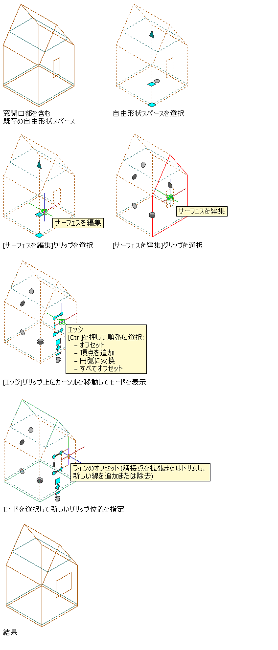

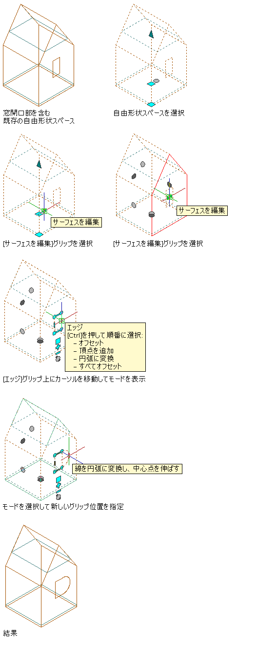

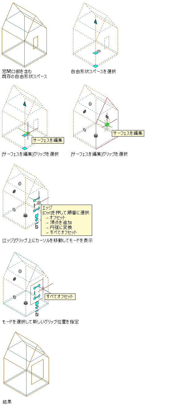

  1. サーフェス開口部のエッジを編集するスペースを選択し、[サーフェスを編集]グリップをクリックします。
  2. 編集する開口部があるサーフェスのグリップをクリックします。
  3. 変更するエッジのエッジ グリップを選択します。
    自由形状スペース サーフェス上の窓開口部のエッジをオフセットする
    自由形状スペース サーフェス上の窓開口部のエッジに頂点を追加する
    自由形状スペース サーフェス上の窓開口部のエッジを円弧に変換する
    自由形状スペース サーフェス上の窓開口部のすべてのエッジをオフセットする
  4. 新しいエッジの位置を指定します。
    次の操作を行いたい場合 次のように操作します
    エッジのオフセット エッジを希望の場所に移動してクリックするか、値を入力して[Enter]を押します。
    頂点の追加とエッジの作成 [頂点を追加]編集モードに切り替えるには、[Ctrl]キーを押します。エッジを希望の場所に移動してクリックするか、値を入力して[Enter]を押します。
    選択したエッジの円弧への変更/選択した円弧の直線への変更 [Ctrl]を 2 回押して、[円弧に変換]/[線に変換]編集モードに切り替えます。 中点を希望の場所にストレッチしてクリックするか、値を入力して[Enter]を押します。
    すべてのエッジを同じ距離でオフセットする [Ctrl]を 3 回押して、[すべてをオフセット]編集モードに切り替えます。 選択したエッジの移動により、すべてのエッジを希望の場所に移動してからクリックするか、値を入力して[Enter]を押します。
  5. サーフェス編集モードを終了するには、[サーフェスの編集を終了]グリップをクリックします。
