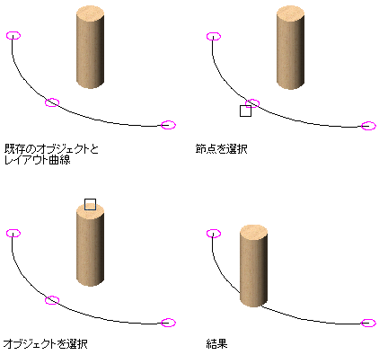

  3. 節点固定ツールを選択し、ワークスペースにドラッグします。
    注: コマンド ラインに、NODEANCHOR と入力することもできます。
  4. a と入力し、固定するオブジェクトを選択します。
  5. レイアウト曲線またはレイアウト グリッドの節点上の点、または節点付近の点を指定します。
  6. [Enter]を押します。
