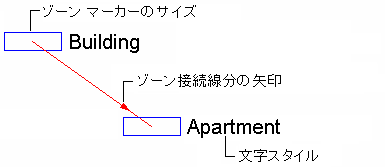

ゾーン スタイルの文字スタイル、マーカー サイズ、矢印を指定するには
ゾーンの文字スタイル、ゾーン マーカー サイズ、ゾーン接続線分の矢印を定義するには、次の操作を実行します。

  7. [その他]タブをクリックします。
  8. ゾーン マーカーの幅と高さを変更するには、[ユーザ定義の尺度]を選択して、幅と高さを入力します。
    ゾーン マーカーを常に画面の 1/50 のサイズで表示するには、[ユーザ定義の尺度]をオフにします。
  9. ゾーン名の外観を変更します。
    次の操作を行いたい場合 次のように操作します
    ゾーン名の高さを変更するには 新しい高さを入力します。
    ゾーン名の文字スタイルを変更するには 一覧から文字スタイルを選択するか、[参照]ボタンをクリックして、新しい文字スタイルを作成します。
