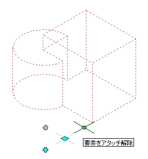

  1. マス グループを選択します。
  2. [エレメントをアタッチ解除]グリップを選択します。
    または、次のように操作することもできます。 [マス グループ]タブ [修正]パネル[要素をアタッチ解除]をクリックします.
  3. マス グループからアタッチ解除するマス要素を 1 つまたは複数選択します。
    マス グループにアタッチされている要素が 1 個だけの場合は、エレメントを選択するよう求めるプロンプトは表示されません。1 つの要素だけの場合は、すぐにアタッチ解除されます。
  4. [Enter]を押します。
